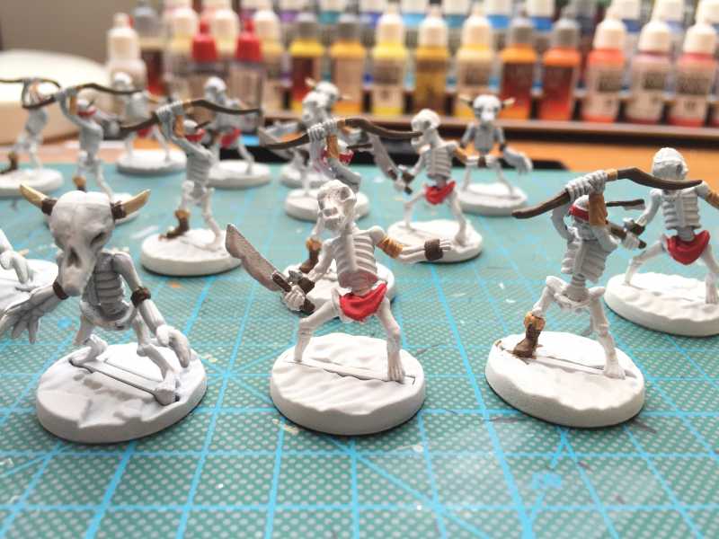

Schritt 2: Details malen
Die Shambler haben teilweise Stirnbänder, Pfeile, Bögen und Armbänder.
Diese Details malen wir jetzt in der Grundfarbe an. Für die Bögen und Pfeilschäfte nutzen wir das braun, für die Armbänder und Stirnbänder das rot.
Wenn Ihr noch silber haben solltet, kann man damit die Pfeilspitzen bemalen. Achtet darauf das so sauber und vorsichtig wie möglich zu bemalen. Ansonsten müsst Ihr die Stellen mit weiß wieder ausbessern. Einfach in Ruhe dran gehen :)
Nach der Arbeit sollten Sie ungefähr so ausehen:

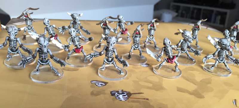

Schritt 4:
Ich wollte keine Highlights mehr setzen, könnt Ihr aber bei Bedarf gerne noch machen, mir reichen die Jungs so richtig schön schmutzig, sind ja auch erst gerade aus dem Friedhof gestiegen und die Erde sitzt noch überall :evil:
Darum habe ich Sie dann noch abgeschnitten und auf die Klaracryl Bases geklebt. Wenn Ihr das machen wollt: vorsichtig bei den Shamblern, die sind wirklich total fragil und stehen nur auf minimal Klebepunkten wenn Ihr das machen wollt...
Letzte Änderung: 10 Jahre 9 Monate her von troschan.

So, die Jungs sind fertig.
Mir gefallt das dreckige Recht gut ;) habe daher auf weitere Highlights verzichtet.
