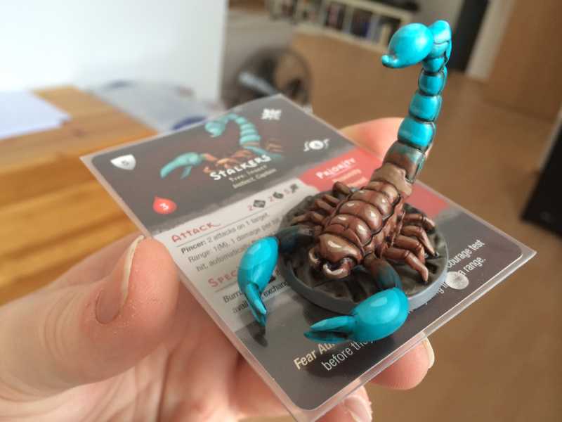

Nachtrag:
So soll die Miniatur aussehen wenn wir fertig sind.

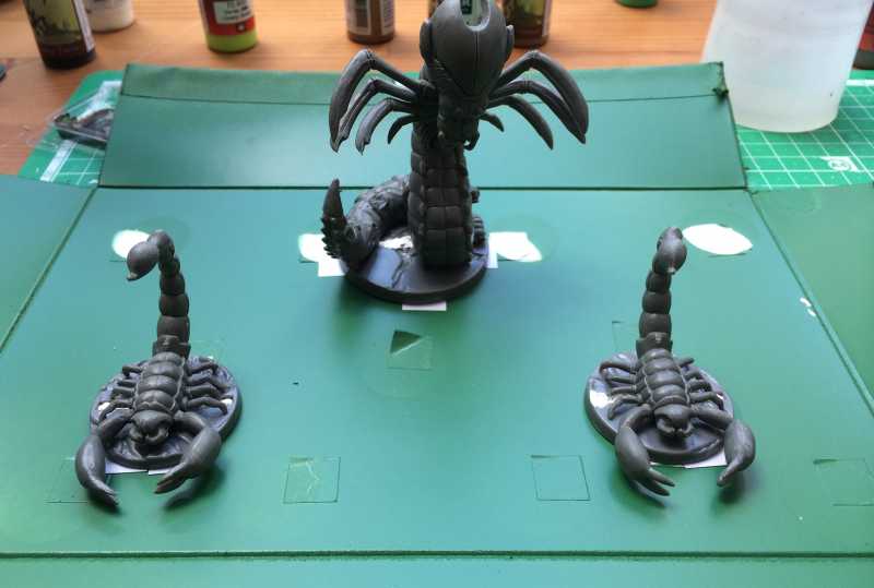

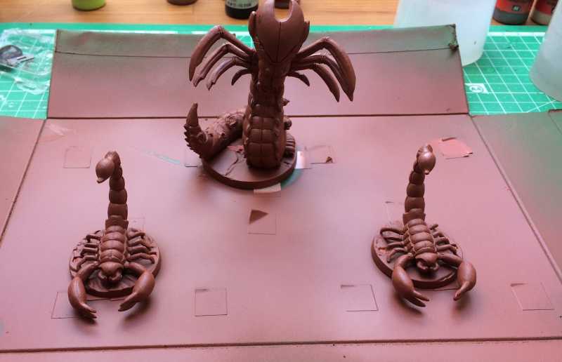

Schritt 2: Grundieren
Wir grundieren die Minis am Besten direkt in der Farbe, die später den Großteil der Miniatur bedecken wird. Das ist ein deutlicher Zeitgewinn für uns, da wir diese Teile später nicht mehr von Hand bearbeiten müssen und die Basisfarbe schon aufgetragen ist. Ich habe die Stalker also ebenso wie die Crawler in Fur Brown gundiert.
Zum Grundieren nehmen wir ein stabiles Stück Pappe herbei, zum Beispiel eine Hälfte eines Schuhkartons. Die Kanten schneiden wir ein, so dass wir die Seitenteile herunterklappen können (schaut euch das Foto an wenn das unklar ist, dann wird es glaube ich klar).
Auf diesem kleben wir in größeren Abständen einzelne Fotoecken auf, so dass wir die Miniaturenränder darauf platzieren können, dass die Miniaturen nicht direkt umkippen, und auf dem Kartonboden kleben. Das hat den Vorteil das wir den Karton später bewegen können um so sicherzustellen, dass der Farbauftrag überall ausreichend ist. Die Stalker haben ja größere Bases als die kleinen Crawler, daher habe ich vorne mit 2 Fotoecken gearbeitet und auf der Rückseite der Base mit einer, nur um sicher zu gehen, dass die auf jeden Fall halten.
Wenn Ihr Gumminhandschuhe (AIDS Handschue) haben sollte ist jetzt ein guter Zeitpunkt einen anzuziehen und zwar an der Hand an der Ihr gleich den Karton halten werdet, während Ihr in der anderen Hand das Grundierspray benutzt. Wenn Ihr noch nie Grundierspray benutzt haben solltet hier die wichtigsten Hinweise.
Wichtig für das Grundieren mit Grundierspray:
  • am Besten im Freien machen (auf jeden Fall gut durchlüfteter Ort)
  • ihr werdet drüber hinaus sprayen, also nicht direkt vor einer Wand oder ähnliches
  • die Dose gute schütteln voher, mindestens mal 3 Minuten
  • setzt neben einer Miniatur an, nicht direkt auf eine zielen, sondern daneben anfangen und dann mit einer fliessenden Bewegung hinübergleiten zu den Miniaturen
  • gleichmäßig mittelschnell über diese hinwegziehen, nicht direkt auf einer Miniatur verharren
  • den gleichen Prozess von der Rückseite der Miniaturen, die noch grau sein sollte, wiederholen
  • gut trocknen lassen bevor ihr die Miniaturen wieder anfasst
Nun solltet Ihr die Miniaturen trocknen lassen bevor Ihr fortfahrt.
Step-by-Step: Stalker 12 Jahre 2 Monate her #3

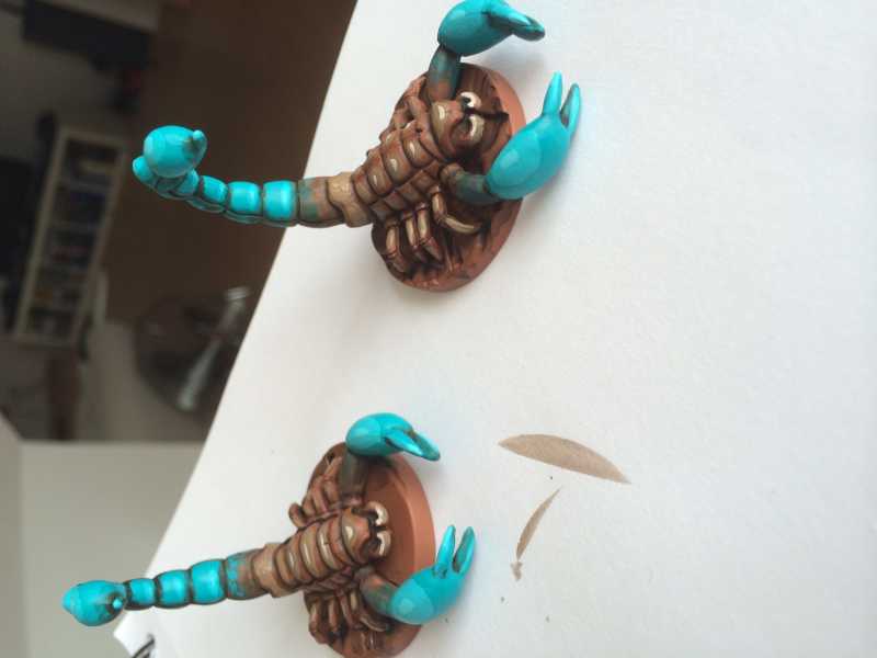

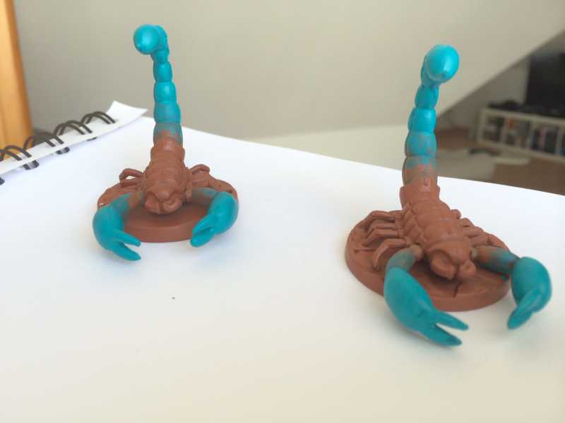

Schritt 4: Krallen und Schwanz
Nehmt euch jetzt die schönen türkisen Stellen vor, den Schwanz und die beiden Krallen.
Dafür malt jetzt die kompletten Krallen mit dem Türkis an. Jedoch nur die Kralle, hört vor dem Übergang an den Körper auf, da soll später der Übergang zwischen Braun und Türkis entstehen. Das gleiche gilt für den Schwanz. Malt nur die obersten 5 Schuppenteile an. Die nächsten sind für den Übergang geplant.
Ich hatte kleinere Probleme die Farbe direkt im ersten Durchgang deckend zu bekommen, also habe ich ein zweites Mal drübergemalt.
Schritt 5: Der Übergang zwischen den Türkisen und Braunen Teilen
Der Übergang zwischen den Teilen ist etwas tricky, da ich gerne einen eher fließenden Übergang erzeugen würde. Daher die Idee das Ganze "nass-in-nass" zu Malen.
Dafür tragen wir erst auf der einen Seite sehr feuchte braune Farbe auf, und auf die andere Seite sehr feuchte türkise Farbe.
In der Mitte bleibt etwas frei. In diesem freien Raum vermischen wir dann die Farben als Übergang, streichen dann von der türkisen Seite in die braune Seite hinein.
Um das zu machen fangen wir erstmal mit der Palette an.
An einer Stelle eher am Rand tropft mal einen Tropfen braune Farbe (Fur Brown) hin. Dann fügt 3 Tropfen Wasser hinzu und vermischt beides. Die Farbe sollte sehr flüssig sein.
Auf die gegenüber liegende Seite einen Tropfen türkise Farbe und ebenfalls 3 Tropfen Wasser (sehr flüssige Farbe).
Bei mir sah' es dann so aus:
Ihr müsst die nächsten Schritte schnell ausführen, damit die Farbe nicht direkt trocken ist, sondern Ihr Sie noch ineinander laufen lassen könnt. Am Besten auch beide Stalker einzeln bearbeiten.
Nun fangt an das Braun unten am Schwanz aufzutragen, an der Schuppe die hervorgehoben ist, aber auch bis zur Mitte der nächsten Schuppe. Dann tragt das Türkis auf der nächsthöheren Schuppe auf. Eine halbe Schuppe ist jetzt nicht mit Farbe bedeckt. Setzt jetzt oben bei der flüssigen türkisen Farbe an und zieht den Pinsel nach unten, in das Braun hinein. Nachdem ihr das gemacht habt, Pinsel schnell im Wasser ausspülen und die nächste Bahn ziehen. Dies rundherum wiederholen, bis der Schwanzansatz fertig ist. Ihr könnt noch mit dem Pinsel den Verlauf noch leicht nachsteuern, wenn Ihr an bestimmten Stellen unzufrieden seid, indem Ihr entweder vom Braunen nach oben zieht oder eben weiteres Türkis nach unten.
Geht dann an den Krallen ebenso vor.
Dann sollten die Stalker einen schönen Schwanzansatz haben:

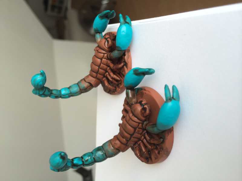

Schritt 4: Schatten
Nun, wenn die Farbe getrocknet ist (!), wenden wir uns den Schatten zu. Wir gehen genauso vor, wie bei den Crawlern.
Dafür schnappt euch den 1'er Pinsel und die ArmyPainter Ink.
Diese Ink soll sich in die Vertiefungen der Miniatur setzen und so die Schatten hervorheben. Beim Auftragen mit dem Pinsel auf die Miniatur werdet Ihr feststellen, dass Ihr die Ink (und die Pigmente / Stärke) der Farbe mit der Seite des Pinsels schieben könnt. Versucht immer die Pigmente in die Vertiefungen zu schieben.
Nun bringt die Ink auf die Miniatur auf.
Die Anwendung der Ink dunkelt nun auch das deutlich hellere Fur Brown und jegliche sonstige Farbe ab.
Wichtig:
Lasst dabei am Besten die großen Flächen an den Krallen frei, dies wirkt im Nachhinein besser, da dort ja keine Schatten liegen sollten.
Das Ergebnis nach der Ink:
Letzte Änderung: 12 Jahre 2 Monate her von troschan.

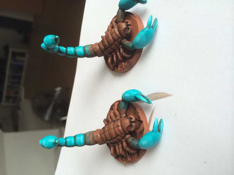

Schritt 5: Highlights & Ausbessern
Als nächstes werden wir jetzt Highlights erzeugen und etwas von den Schatten übermalen (da wo zu viel Ink gelandet ist), um den Effekt zu verbessern.
Gerade am obigen Bild bei meinen Minis war zu sehen, dass der Stachel / Schwanz eindeutig zu dunkel geworden ist. Das Türkise ist ja gerade nett wenn es einem richtig in die Augen sticht. Daher bessern wir als erstes den Stachel / Schwanz mit der normalen Türkisen Farbe aus. Lasst immer einen Rand um die Vertiefung und malt das mittlere der jeweilige Segment kurz mit der Türkisen Farbe nach/aus.
Danach vermischt einen Tropfen Türkis mit einem Tropfen weiß und mal kleinere hellere Bereiche an die Stellen die eine Refklektion erzeugen würden. Zum Beispiel oben auf dem Stachel eine runde hellere Fläche. Und als kleinere Striche auf den Schuppen des Stachels. Und oben auf die Krallenbereiche als runde Form und auf die Oberseite der Zangen.
Auf der Rückseite des Stachels würde ich die Linien oben auf die Schuppe machen, nicht wie auf der Vorderseite unten.
Wenn Ihr wollte könnt ihr nun noch einen Tropfen weiss zu der Mischung hinzugeben und dann einen noch kleinere Strich / Kreis auf den existierenden setzen. Dieser sollte jetzt aber wirklich klein sein. Als Beispiel hier mal meine Figur, ich hoffe man kann das an dem Bild erkennen.
Nun geht es weiter mit den Highlights auf dem Panzer. Diese setzen wir, wie schon bei den Crawlern mit dem Monster Brown um. Versucht möglichst die Mitte dort zu treffen, nicht die dunkle Vertiefung und auch nicht den Bereich direkt an der Vertiefung. Versucht die Form des Bereichs mit der Farbe grob ähnlich zu gestalten, also bei den Rechtecken, den mittleren Teil zu malen, und komplett einen Rand zu lassen.
Bereiche die Ihr euch anschauen solltet sind:
a) der Rückenpanzer
b) der Kopf
c) der erste Stachelansatz
d) die Zangen am Kopf
e) die Seiten des Panzers
f) 2 längliche Teile je Fuß
Bei einer meiner Miniaturen war ein Grußfehler in der Mini, so dass ich dort 2 Reflektionen auf den Rücken gemalt habe.
Ihr könnt auch, wie beim Türkis vorgehen und noch einen Tropfen weiss in das Monster Braun hinzugeben und so 2-stufige Highlights setzen.
