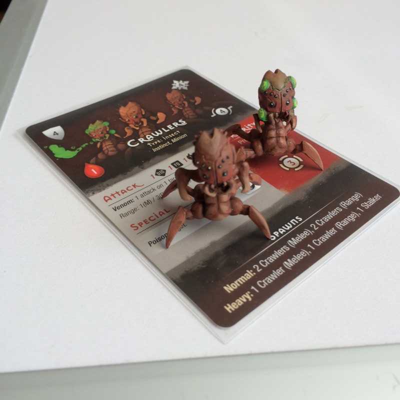

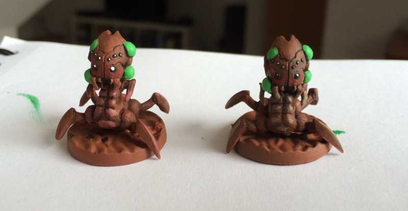

Das Ziel ist das die Figuren am Ende ähnlich wie diese beiden aussehen:
Anhang Fertig.jpg nicht gefunden

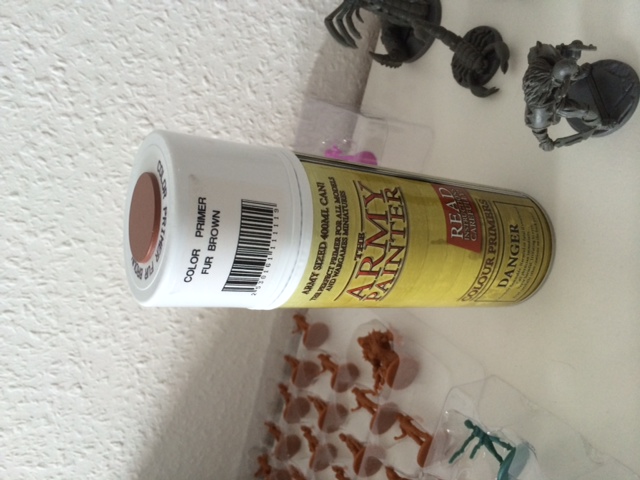

3. Grundierspray (einfacher als alles mit der Hand zu grundieren, das ginge aber auch): Army Painter Fur Brown

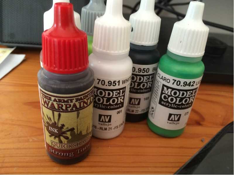

4. Acrylfarbe (Marke egal: Citadel, Army Painter, Vallejo): schwarz, knalliges Grün, ggf. noch ein dezenteres Grün, ggf. Weiss, Rotbraun
Anmerkung: Ich persönlich nutzte diese für die Crawler:
  • Vallejo Model Color Light Green
  • Vallejo Model Color Cavalry Brown
  • Vallejo Model Color White
  • Vallejo Model Color Black
  • Vallejo Model Color Yellow Green
Von Army Painter habe ich auch 2 Farben genutzt, die eine, weil Sie identisch zum Grundierspray ist und so das Ausbessern deutlich erleichtert, die andere, weil man damit Schatten sehr einfach erzeugt, in dem man QuickShade Ink nutzt:
  • ArmyPainter Fur Brown
  • ArmyPainter Monster Brown
  • ArmyPainter QuickShade Strong Tone Ink

Schritt 1: Grundieren
Wir grundieren die Minis am Besten direkt in der Farbe, die später den Großteil der Miniatur bedecken wird. Das ist ein deutlicher Zeitgewinn für uns.
Ich habe die Crawler in Fur Brown gundiert.

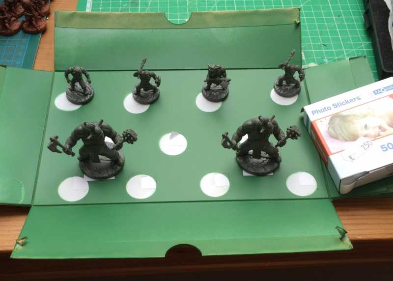

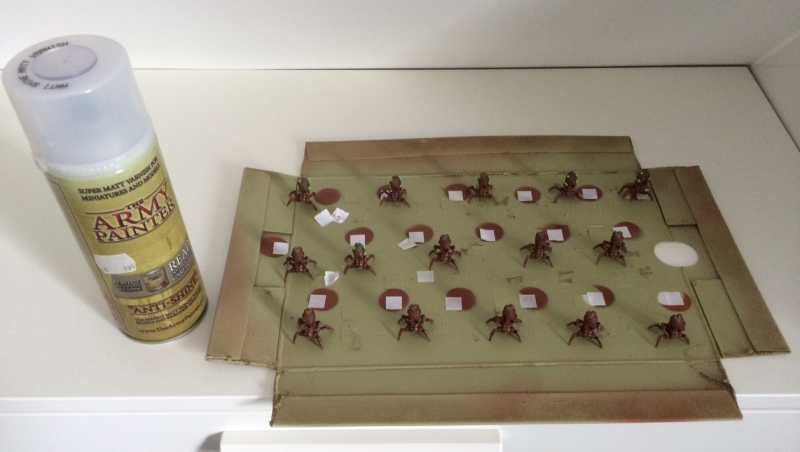

Zum Grundieren nehmen wir ein stabiles Stück Pappe herbei, zum Beispiel eine Hälfte eines Schuhkartons. Die Kanten schneiden wir ein, so dass wir die Seitenteile herunterklappen können (schaut euch das Foto an wenn das unklar ist, dann wird es glaube ich klar).
Auf diesem kleben wir in größeren Abständen einzelne Fotoecken auf, so dass wir die Miniaturenränder darauf platzieren können, dass die Miniaturen nicht direkt umkippen, und auf dem Kartonboden kleben. Das hat den Vorteil das wir den Karton später bewegen können um so sicherzustellen, dass der Farbauftrag überall ausreichend ist.
Nun kleben wir entsprechend der Größe entsprechend viele Miniaturen auf einen Kartonboden. Bei der Größe eines Schuhkartons würde ich normalerweise ca. 15 Miniaturen, in 3 Reihen á 5 Stück unterbringen.
Wenn Ihr Gumminhandschuhe (AIDS Handschue) haben sollte ist jetzt ein guter Zeitpunkt einen anzuziehen und zwar an der Hand an der Ihr gleich den Karton halten werdet, während Ihr in der anderen Hand das Grundierspray benutzt. Wenn Ihr noch nie Grundierspray benutzt haben solltet hier die wichtigsten Hinweise.
Wichtig für das Grundieren mit Grundierspray:
  • am Besten im Freien machen (auf jeden Fall gut durchlüfteter Ort)
  • ihr werdet drüber hinaus sprayen, also nicht direkt vor einer Wand oder ähnliches
  • die Dose gute schütteln voher, mindestens mal 3 Minuten
  • setzt neben einer Miniatur an, nicht direkt auf eine zielen, sondern daneben anfangen und dann mit einer fliessenden Bewegung hinübergleiten zu den Miniaturen
  • gleichmäßig mittelschnell über diese hinwegziehen, nicht direkt auf einer Miniatur verharren
  • den gleichen Prozess von der Rückseite der Miniaturen, die noch grau sein sollte, wiederholen
  • gut trocknen lassen bevor ihr die Miniaturen wieder anfasst
Nun solltet Ihr die Miniaturen trocknen lassen bevor Ihr fortfahrt.

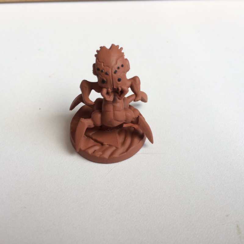

Nun solltet Ihr 15 grundierte Crawler vor Euch haben. Wir machen jetzt erst einmal mit den Schritten weiter, die für alle Minis gleich sind, egal ob Fernkämpfer oder Nahkämpfer, daher werden wir uns jetzt den Augen widmen.
Jede der Minis hat 8 davon, das gute ist, die sind schön klein, das bedeutet dieser Schritt kann schnell abgeschlossen werden.
Bereitet alles für das Malen vor, dass heisst nehmt euren Pinsel, das Wasserglas, Eure Palette und Eure Farben herbei.
Am Besten legt Ihr etwas unter Euren Arbeitsplatz, so dass Ihr nicht alles versaut beim Malen :)
Ins Glas füllt Ihr kaltesLeitungswasser (wenn Ihr wollt mit einem Tropfen Spüli).
Nehmt dann den kleineren der beiden Pinsel, den 0'er herbei. Noch keine Farbe aus der Flasche nehmen, die trocknet nur ein ;)
Pinsel ausspülen im Wasserglas, die 15 Miniaturen bereitstellen und los gehts.
Schaut euch erstmal eine Miniatur gut an.
Das gute an den Augen ist, auch wenn Sie klein sind, sind Sie dennoch "erhaben", sie stehen höher als der Rest des umliegenden Modells. Das machen wir uns jetzt beim Malen zu Nutze.
Daher nehmen wir den Pinsel (erstmal ohne Farbe um das Prinzip nachzuvollziehen, also nur feucht) und legen die Spitze im 90 Grad Winkel vorsichtig zu den Augen auf. Durch die erhabene Struktur trefft Ihr wenn Ihr vorsichtig seid ausschließlich die Oberfläche des Auges und nicht den Rest des Schädels. Bei den großen Augen machte eine kleine kreisende Bewegung mit der Hand und haltet dabei die Höhe, so wird das ganze Auge mit Farbe bedeckt.
Versucht auch nur die Oberfläche des Auges zu treffen, um die Vertiefungen um das Auge herum kümmern wir uns im nächsten Schritt.
Übt das ein paar Mal nur mit Wasser (durch die Feuchtigkeit seht ihr ja auch schnell ob es klappt oder nicht) und macht das dann mit der schwarzen Farbe.
Versucht nicht das genau mit der Spitze zu malen, dies ist deutlich ungenauer ;)

Danach sollten Eure 15 Crawler so aussehen:

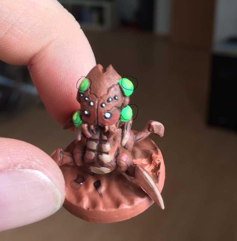

Schritt 3: Fernkämpfer Schleimbeutel
Nun kümmern wir uns um die Schleimbeutel der 6 Fernkampf-Crawler. Jeder hat 4 Beutel, 2 rechts, einen unten links und einen auf dem Schädel oben links.
Um diese anzumalen schnappt euch den Pinsel der euch am angenehmsten ist, das sollte mit dem 1'er eigentlich ganz gut gehen.
Tropft einen Tropfen des helleren Grüns und einen Tropfen des dunkleren Grüns zusammen auf eine Palette. Nun vermischt ihr die beiden Farben mit einem Zahnstocher. Nun nehmt die Farbe mit dem Pinsel auf und malt die Beutel an.
Wichtig: Geht halbwegs nah an den Rand hinein, versucht aber gar nicht erst den Rand genau zu treffen und abzugrenzen. Es reicht wenn ihr kurz vorher aufhört, so dass ca. 1 des Beutels noch braun sind.
Ihr könnt, wenn Ihr mit den Pinseln gut umgehen könnt natürlich auch näher an den Rand malen, aber bevor ihr den Kopf grün malt, ist es besser, wenn Ihr lieber etwas Rand am Beutel lasst, der sich gleich besser kaschieren lässt, wenn wir die Miniatur washen.
Der Schleimbeutel auf dem Schädel selber, der mittig drauf "liegt", lässt sich am Besten mit der gleichen Technik wie die Augen anmalen.
Wenn Ihr fertig seid sollte das in etwa ähnlich aussehen (Anmerkung: mein Bild ist schon nach dem nächsten Schritt entstanden, daher am Besten die Schattierungen ignorieren, Ihr könnt aber gut sehen wo das grün aufgetragen ist, und das es noch "Ränder" gibt):

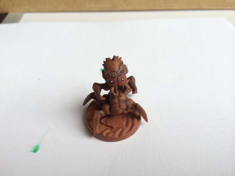

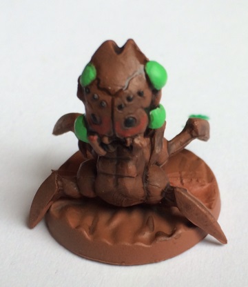

Schritt 5: Detail rötlicher unterer Schädel
Danach nehmt euch, wenn alles getrocknet ist, Euren kleinen Pinsel und das Rotbraun herbei.
Malt unter den Augen, bis zur Höhe der Augen einfach einen kleinen Bereich mit dem Rotbraun. Schaut auf das obige Bild, dort ist es schon geschehen. Wichtig dabei ist das Ihr ums Auge, aber auch zu den Abgrenzuungen der Miniatur noch einen Rand der Originalfarbe stehen lasst. Also nicht komplett bis zum Rand malen, sondern einfach nur eine etwas dickere Linie ziehen und ein U machen, wobei das Auge oben einen Punkt in dem U ist.

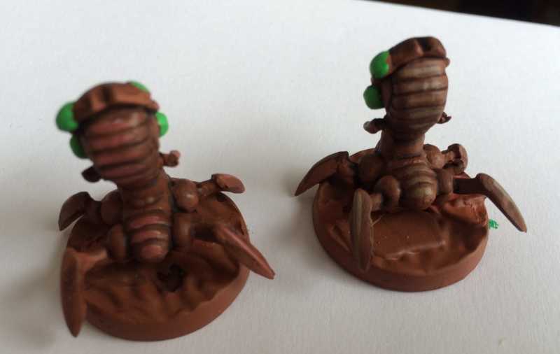

Schritt 7: Hightlights auf Schleimbeuteln
Nun widmen wir uns wieder den 6 Fernkampf-Crawlern und setzen noch ein farbliches Highlight auf die Schleimbeutel.
Ich persönlich mag bei giftigem Schleim auch eher eine knallige Farbe!
Nehmt also jetzt das hellere grün (die Grundfarbe für die Schleimbeutel hatten wir ja aus je einem Tropfen hellerem und dunkleren Grün gemischt). Davon einen Tropfen auf die Palette und los geht es.
Mit eurem dünnen Pinsel mal auf die Oberseite der Schleimbeutel einen kleineren Kreis an hellerer Farbe. Es kann ein Kreis sein, oder eine Ellipse, was sich bei den Beutel die angesetzt sind, meiner Meinung nach besser aussieht.
Da sagt glaube ich das Bild auch am meisten :) Leider was das Bild was ich machte nicht so super scharf, daher habe ich versucht das mit schwarzen Kreisen nochmal zu verdeutlichen. Wichtig ist: malt das wirklich als Highlights, also der weitaus größte Teil der Schleimbeutel soll weiterhin die Grundfarbe zeigen!
Anhang schleimbeutel.jpg nicht gefunden

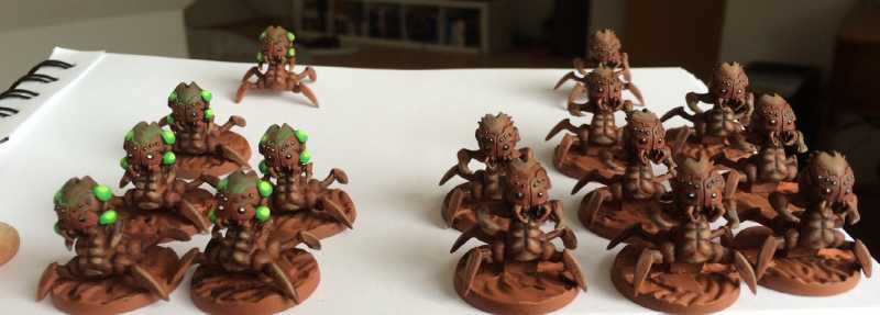

Damit sind wir schon fast fertig!
Eure Miniaturen sehen jetzt so aus:

Schritt 10: Mattlackversiegelung
Um nun den Mattlack auf die Figuren aufzubringen geht ähnlich vor wie bei der Grundierung der Figuren.
Bei der Bearbeitung mit dem Mattlack klebe ich die Figuren nicht mehr fest, sondern stelle Sie nur noch auf die Pappe.
Natürlich könnt ihr die Miniaturen aber auch wieder festkleben.
Die Dose mit dem Mattlack gut schütteln vorher, mindestens 3 Minuten. Dann genauso vorher wie
bei der Grundierung, einen Sprühabstand von so ca. 15 cm einhalten. Den ersten Sprühstoß neben die Figur setzen und dann mittelschnell kontinuierlich von einer Seite zur anderen herüberziehen. Dann die Pappe drehen und auch von den anderen Seiten mit Mattlack versehen.
Wichtig:
Macht das am Besten nur wenn die Luftfeuchtigkeit nicht zu hoch draußen ist, es gibt Erfahrungsberichte
wonach der Lack bei zu hoher Luftfeuchtigkeit aufgesprüht die Figuren mit einem weißen Schleier überlegt,
und das wollen wir ja nicht riskieren.
